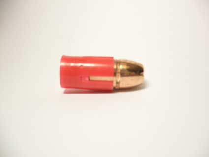

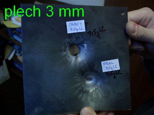

witam
Moze ta blacha to zły przykład, ale fajnie jest popatrzeeć w tabele balistyczną.
Remington produkuje nabój (w Polsce oczywiście zakazany) Accelerator.
Jest to połaczenie poprzez sabot łuski np .30-06 z pociskiem np .243
Ogromna Vo i płaska trajektoria strzału z normalnej w sumie broni bez inwestowania w nową sztuke broni, np do varmintu.
Z historycznych sabotowców to oczywiście Dreyse ... lufa kaliber 15,43 (w polach) i pocisk 13,6mm plus papierowy sabot.
Czyli nic nowego ....
pzdr

Zas co do sabotu.
Zimno sie robi, Rowery czas było schować w piwnicy. By się nie przydały byle wałamywaczowi postanowiłem je zabezpieczyć.
Nie mam nic do wstrzeliwania kołków, a wiertarka w strunobetonie beznadziejnie grzęzła.
Potrzeba matką wynalazków - kołek (bez tarczki plastikowej) w korek od butelki (wstępnie nawiercony otwór w koreczku) całość do lufy i strzał praktycznie z przyłozenia.
Całkowite bezpieczeństwo - sam w piwnicy, za ścianą zaś tylko gleba jakieś 1,5 m pod powierznią.
Bez obaw - sciany nie przebiło, ale kołek tak wlazł, że nakrętki nie dało sie za gwint złapać - musiałem trochę podkuć.
Za to teraz nie ma podejścia dla np. diaksa i kradzież jest trudniejsza.
czego to dowodzi - własnie omawianej zdolności penetracji twardego pocisku prowadzonego w sabocie.
Jest przerażająca.

Ja mialem raz pocisk w sabocie. Pisalem o strzelbie chyba afganskiej ktora wystrzelila po 9 miesiacach. Ona byla zaladowana pociskiem chyba 7.62 od TT owinietym w gazete coby wyrownac do 16mm. To tez sabot. Moze o kiepskich wlasciwosciach balistycznych ale jednak.
Ogolnie sabot jest do kitu jesli chodzi o celnosc. Sczegolnie z lufy gwintowanej. Nie wierze zeby dalo sie umiecic pocoisk doklanie na srodku lufy. Jesli nie jest na srodku to dosc szybko zacznie leciec po spirali. Wiec bedzie mniej celny. Drugie to skok gwintu. Przystosowana lufa jest do okreslonego kalibru. Duzego wiec skok jest nieco mniejszy. A strzelamy malym kalibrem wiec skok jest kiepski. Wiec do strzelania bardzo dokladnego to sie nie nadaje.
MarekP
MarekP
