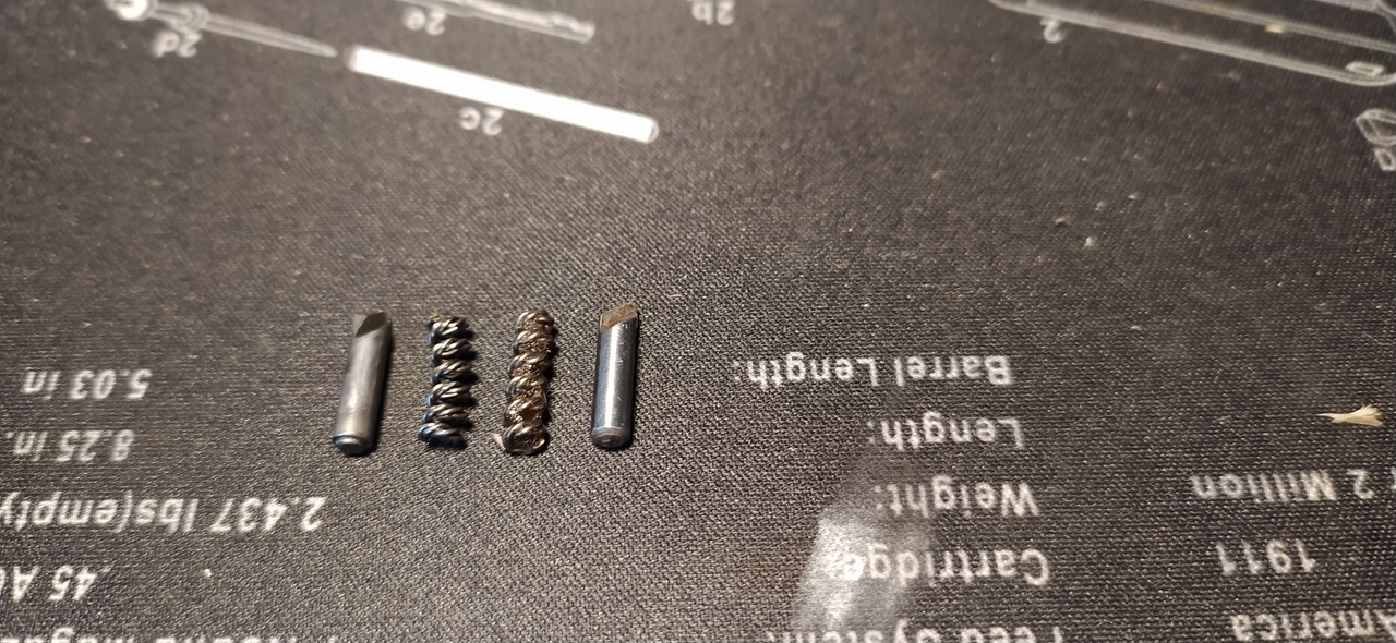

Sprężynę rozciągnąłem nieco, ale na ile to pomoże to nie wiem. Zacznę od jej wymiany, gorzej jeśli okaże się, że krawędzie pazura już poza normami.
Mam manual naprawczy, ale bez przymiarów niczego nie osiągnę - stad też pomysł wymiany całości.
Czy FB Radom sprzedaje takie części użytkownikom komercyjnym?

Re: Galil - opinie i legendy
Niedobrze. Pazur beryla wygląda jak ten z AK74/Tantal więc jest pozamiatane...
Dziękuję za foto, przynajmniej wiem w którą stronę iść.
Po lewej oś i sprężyna pazura wyciągu IMI Galil, po prawej - AK. Różnic nie stwierdziłem.
Wyciąg jest teraz wyjątkowo sztywny, aby wszystko złożyć musiałem użyć sporo siły. Do odchylenia pazura też trzeba więcej siły niż przy starej sprężynie, więc mam nadzieję że problem został zażegnany.

Drobna wymiana sprężynki za 8pln uleczyła krótkiego, wyrzut łusek pewny i regularny.

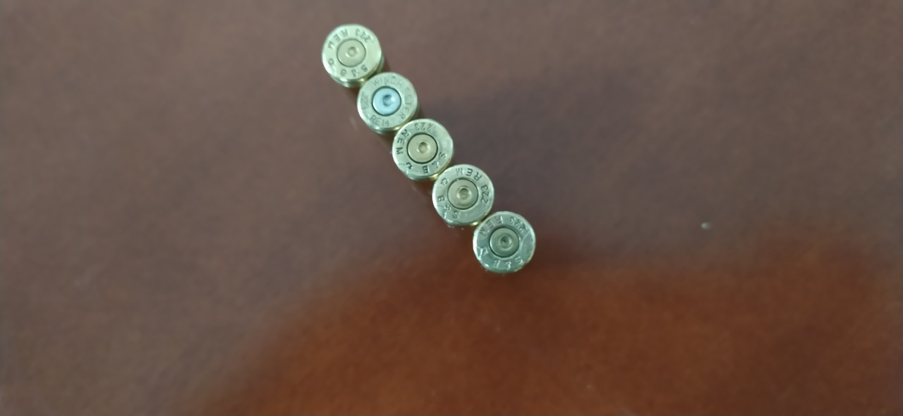

Gdyby ktoś robił ammo do IMI Galil, to moja broń pracuje na następującej amunicji:
pocisk 55grn FMJ - 0,44pln
proch D063 21grn - 0,43pln
spłonka FCC - 0,17pln
łuska S&B
OAL 2.260
Cena jednostkowa: 1,04pln
Jest to jednak już zbyt mocna naważka, spłonki są spłaszczone i ma to odzwierciedlenie w symulacji GRT (85% max ciśnienia), co stoi w kontrze do info z forum elaboracja jakoby dane z tabeli lovex były zaniżone (naważka maksymalna 19.8grn) a 21grn byłoby "w sam raz".

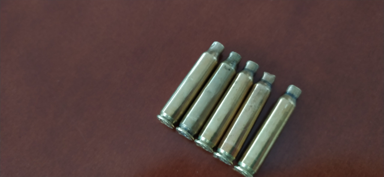

Nie, nie jest.
Co ciekawe, przy tych parametrach elaboracji łuski nie mają charakterystycznego, głębokiego wgniecenia w połowie długości, a tylko kilka sztuk ma nieznacznie zdeformowaną szyjkę. Nie są okopcone, a ślad po wyrzutniku jest delikatny.
