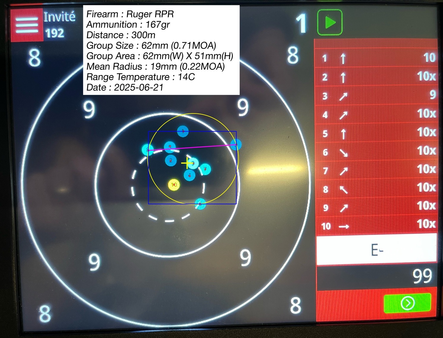

Pytanie, z czego strzeliłeś. Mój najtańsze GGG 147gr rozrzucał tak, że litość brała. Elaborka z 20" na 300m idzie tak:

U mnie dopiero rozdziewiczany. Łącznie dopiero 230 strzałów padło. Fabryczna GGG 168gr Sierra
100m pięć strzałów
300m 8 strzałów. Dlaczego 8? Bo mi tyle zostało akurat. Rozrzut gdyby wszystko ustabilizować byłby sporo mniejszy. I gdybym miał lunetę o większym powiększeniu. Ale jest max 16 i mi już tak trochę ciężko się super idealnie ustawić na małą kropkę 2cm. I jestem na etapie uczenia się precyzji
W każdym razie zmierzam że mój RPR to zdecydowanie karabin sub moa. Nawet na fabryce. Więc u Ciebie wyraźnie coś nie halo z karabinem lub amunicją. Może fabrycznej spróbuj?

Sprawdź też.. luzy. Czy masz dobrze dokręconą szynę pod optykę, castle nut, szynę pod dwójnóg.
