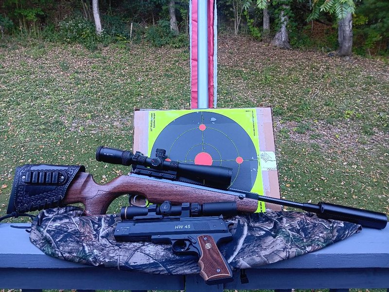

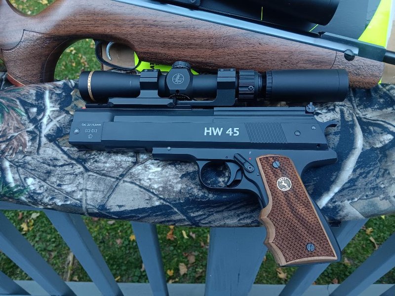

Mieliscie racje. Zapedzilem sie.
Wywalilem wszystko z dolnej szyny - lacznie z dolna szyna - zeby mnie nie kusilo.
Pistolet to pistolet - rakiety z niego nie bedzie.
Tak, popatrzywszy "krytycznym okiem" to nie ma co motac... oprocz, gornej szyny oraz optyki - to zostanie.
x4 powiekszenie ogromnie mi pomaga, to niech siedzi...
Czyli powrot do klasyki:
HW 30 plus HW 45 obydwa w tym samym kalibrze .22
Klasycznie ale bez udziwnien...

I teraz wygląda jak pistolet :one: Ładny komplecik Ci się skompletował :wink: Tylko jak Ty go otwierasz/naciągasz i zamykasz, za montaż?
Luneta, nawet x1, ma tę zaletę, że widać ostro i cel, i siatkę celowniczą. Okularnikom to bardzo pomaga :gun2:

@Precess
Dzieki napinaniu sprezyny przy otwieraniu gornej czesci pistoletu/zamka nie ma problemu ani z napinaniem sprezyny ani z zamykaniem- po napieciu sprezyny gorna czesc pistoletu /wraz z optyka/ kiwa sie swobodnie- trzeba ja docisnac aby rygiel zaskoczyl to wszystko.
Ta wersja Leupolda Freedom ma extended eye relief- cos ok. 10 -12 in. jesli dobrze pamietam. Byla zaprojektowana do karabinow typu Scout z odsunieta szyna montazowa poza zamek, czyli do wykorzystania w pistolecie nadaje sie jak najbardziej...

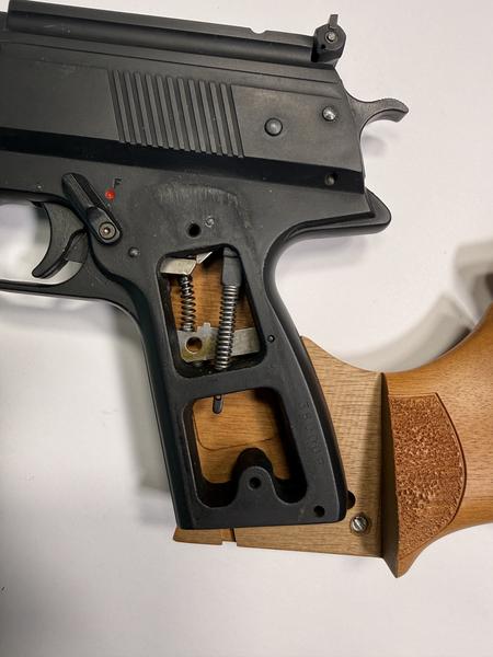

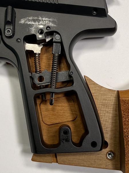

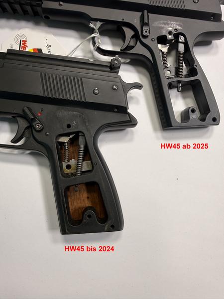

Chcialem zalozyc do niego Target grip... jeden customowy producent rekojesci pistoletowych - Andy z GB, odmowil mi uzasadniajac, ze HW45 z 2025 ma inny ksztalt, grubosc chwytu pod grip.
Napisal, ze jeden grip zrobil ze starego modelu do nowego i nie pasowal, musial robic jeszcze raz. W zwiazku z tym sie nie podejmuje.
No to zaczalem meczyc Pana Rinka z Niemiec. Zamowilem, zaplacilem ale nauczony poprzednim doswiadczeniem, napisalem ze model 2025 ma "chyba" nieco inny grip.
Czekalem, czekalem... az sie okazalo, ze Mr. Rink skontaktowal sie z fabryka Weihrauch'a i z nadeslanej odpowiedzi wyniklo, ze i faktycznie modele od roku 2025 HW45 maja lekko zmieniony grip.
Mr. Rink zrobil zdjecia z ktorych wynika, ze bedzie szczelina pomiedzy szkieletem pistoletu a jego gripem.
W zwiazku z tym dostalem dwie opcje:
- kupic grip w/g starego wzoru i zalozyc do nowego 2025 HW45 ze szczelina, lub
- zwrot pieniedzy
I od tej chwili nie podejmuje sie produkcji gripow do HW45 bo ciezko ustalic jaka wersje pistoletu ma klient!
Mowiac, krotko "wyjszlo jak wyjszlo" czyli H... D... i kamieni kupa!
:090:
BTW, ponizej zdjecia od Mr. Rinka
Wybralem zwrot pieniedzy.

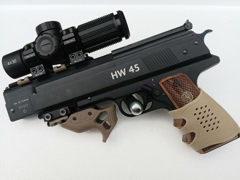

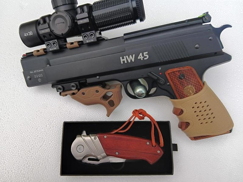

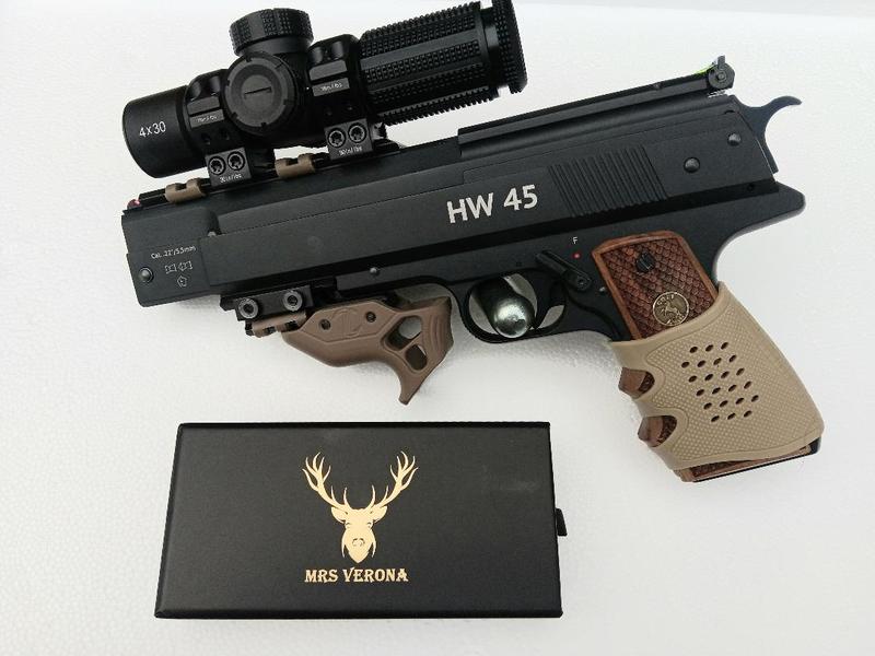

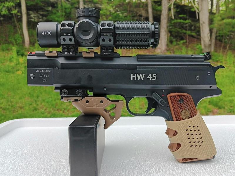

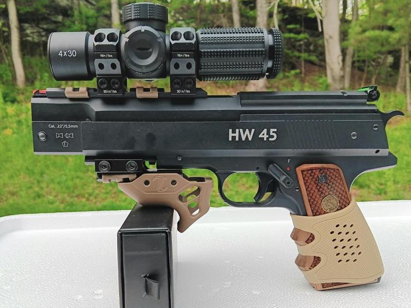

"Wyprodukowalem" wersje taktyczno-ergonomiczna - "Ergonomic" pistoletu HW 45.
To juz bedzie chyba wersja ostateczna... ??? :)
Oto i ona:

Możesz zdradzić co siedzi na górnej szynie (4x30)?

Adnikauto, jak Ty ten zestaw taktyczny trzymasz do strzału? Ciąży zapewne na przód, ale jeśli ręką wspierającą podpierasz chwyt przedni, a wiodącą trzymasz za chwyt pistoletowy, to jak osiągasz stabilność?
O ile nie strzelasz z biodra... :wink:

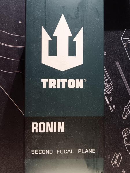

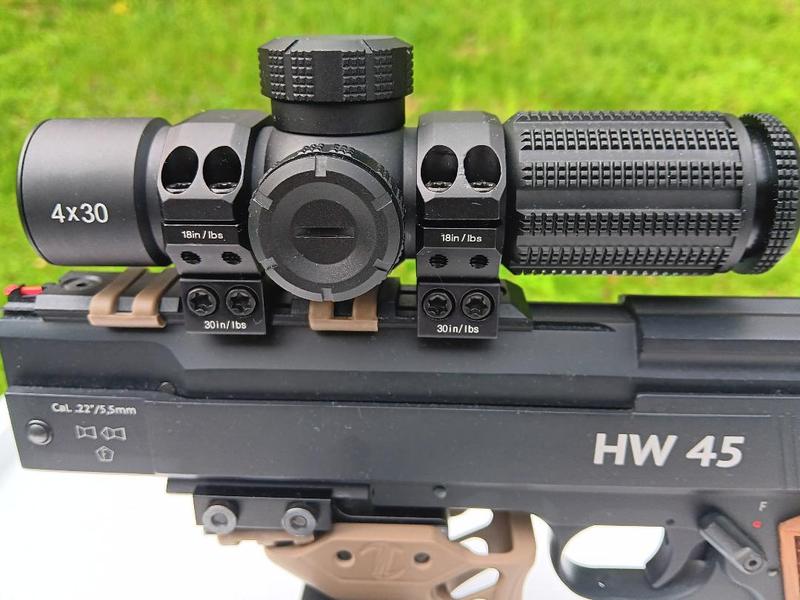

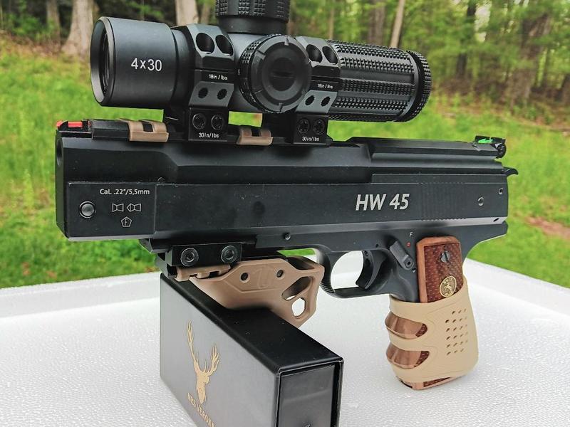

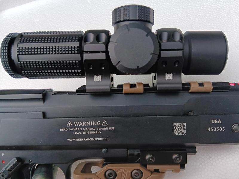

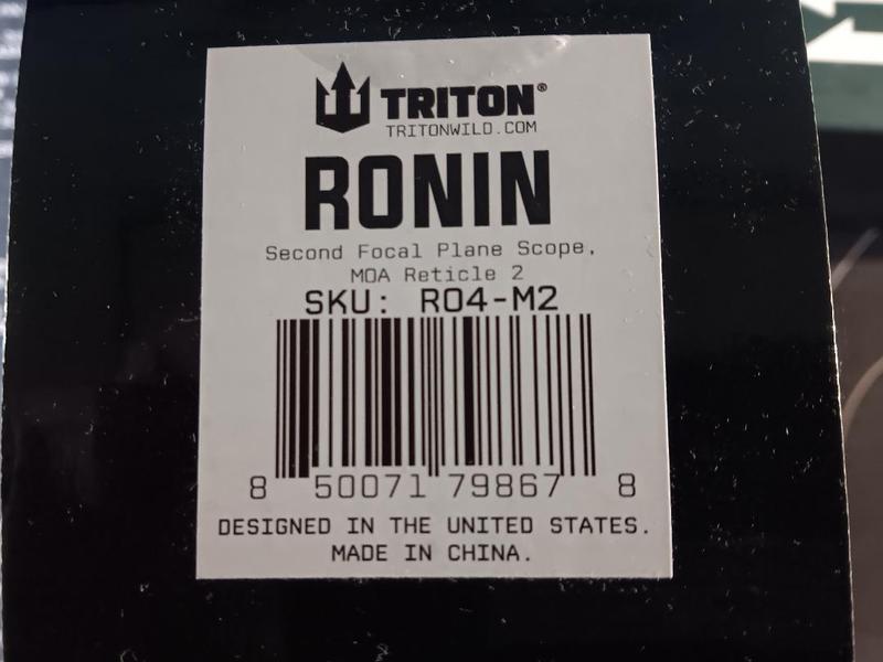

Triton Ronin Series 4x30 | Shorty | Field-Ready Fixed Power Scope - M2 Reticle
Za cale 50 "baksow" z Amazona.
Od dwoch miesiecy przetestowalem 4 RedDoty, 2 montaze i chyba stanelo na tym co jest.
Mialo byc male, pancerne, ze stalym powiekszeniem, 1 in. tubus - opcjonalnie 30 mm /wieksza waga/ ale lepsza transmisja swiatla oraz wieksze pole widzenia, w bonusie siatka podswietlana na zielono lub czerwono.
Podswietlenie jest cholernie mocne, jesli juz uzywam to gora na jedynce lub dwojce.
Jesli sie przyjrzec dokladnie, to szczelina pomiedzy tylnymi obejmami jest wieksza niz pomiedzy przednimi.
To nie blad montazu lub niechlujstwo ale efekt zastosowania podkladki pod tubus.
Trojzub jako logo firmy nie ma /chyba/ nic wspolnego z Ukraina... ???
Z tego co sie doszukalem to Triton jest firma-corka TruGlow... tak przynajmniej pisza w Internetach.

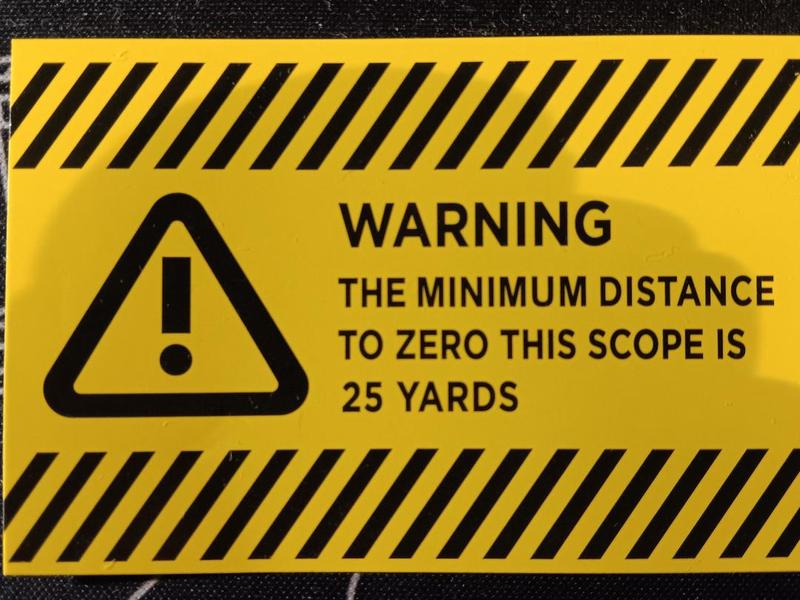

Nie mam jak przetestowac setupu na zewnatrz, bo albo jestem w pracy albo pada... !
Potrzebny dystans do ogarniecia pistoletem, to 10 do 25 metrow.
RedDoty nie pasuja, musze miec male przyblizenie, ot i tyle - jak przetestuje to napisze cos wiecej...

Dokladnie jak piszesz, prawa za chwyt pistoletowy, lewa do stabilizacji pistoletu, dzieki przedniemu chwytowi, uklad rak jest zawsze taki sam a sam pistolet robi sie znacznie stabilniejszy. Poprzednio - bez uchwytu lapalem za pistolet od dolu ale to glupiego robota i nigdy nie robilem tego powtarzalnie a teraz tak robie!
Zapomnialem: montaz optyki, ktory byl w komplecie jest potworny, wielki, ogromny i ciezki, wywalilem do smieci...
Zalozylem:
Monstrum Rogue Scope Rings | 30 mm Diameter | 0.90 inch Center Height
I jeszcze druga sprawa, cholernie istotna w przypadku optyki pistoletowej:
- eye relief
- w przypadku Ronina jest od min. 4 in do 12 in czyli do ponad 30 cm /mozna ze spokojem montowac na karabinach typu Scout z szyna montazowa przed komora zamkowa
- opis na Amazonie, jest bardzo kiepski, zadalem dwa pytania i na obydwa dostalem mylne odpowiedzi, ktore zweryfikowalem dopiero po fizycznym otrzymaniu optyki
